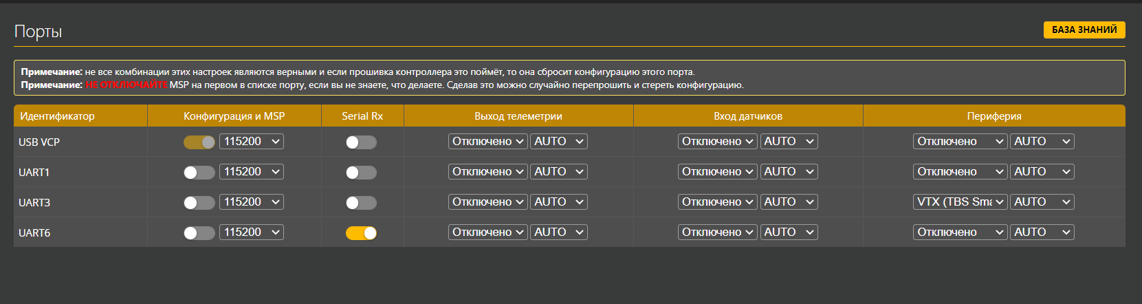

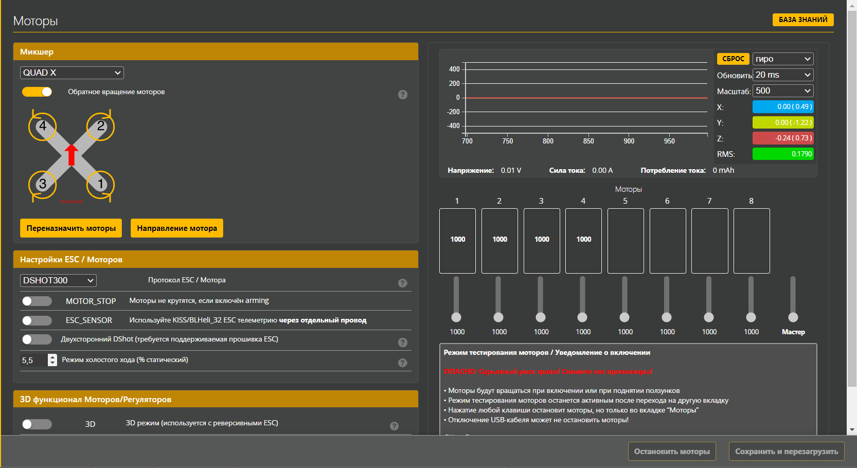

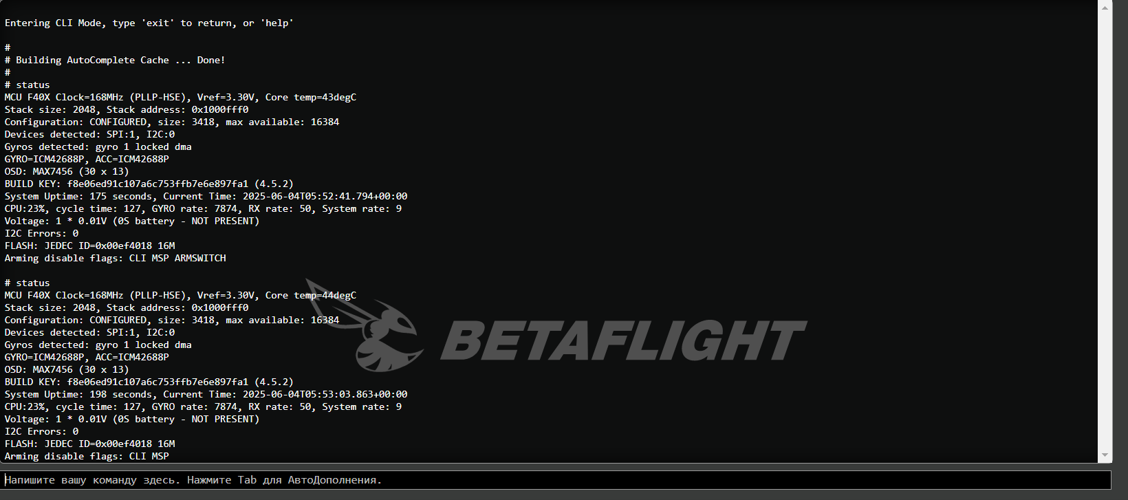

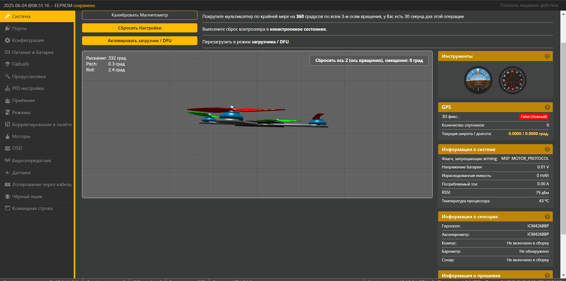

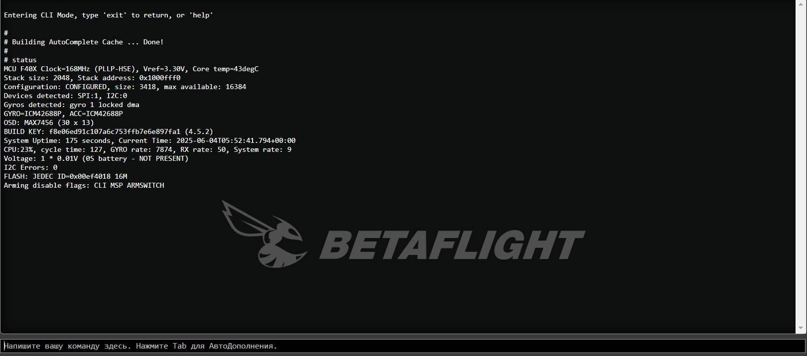

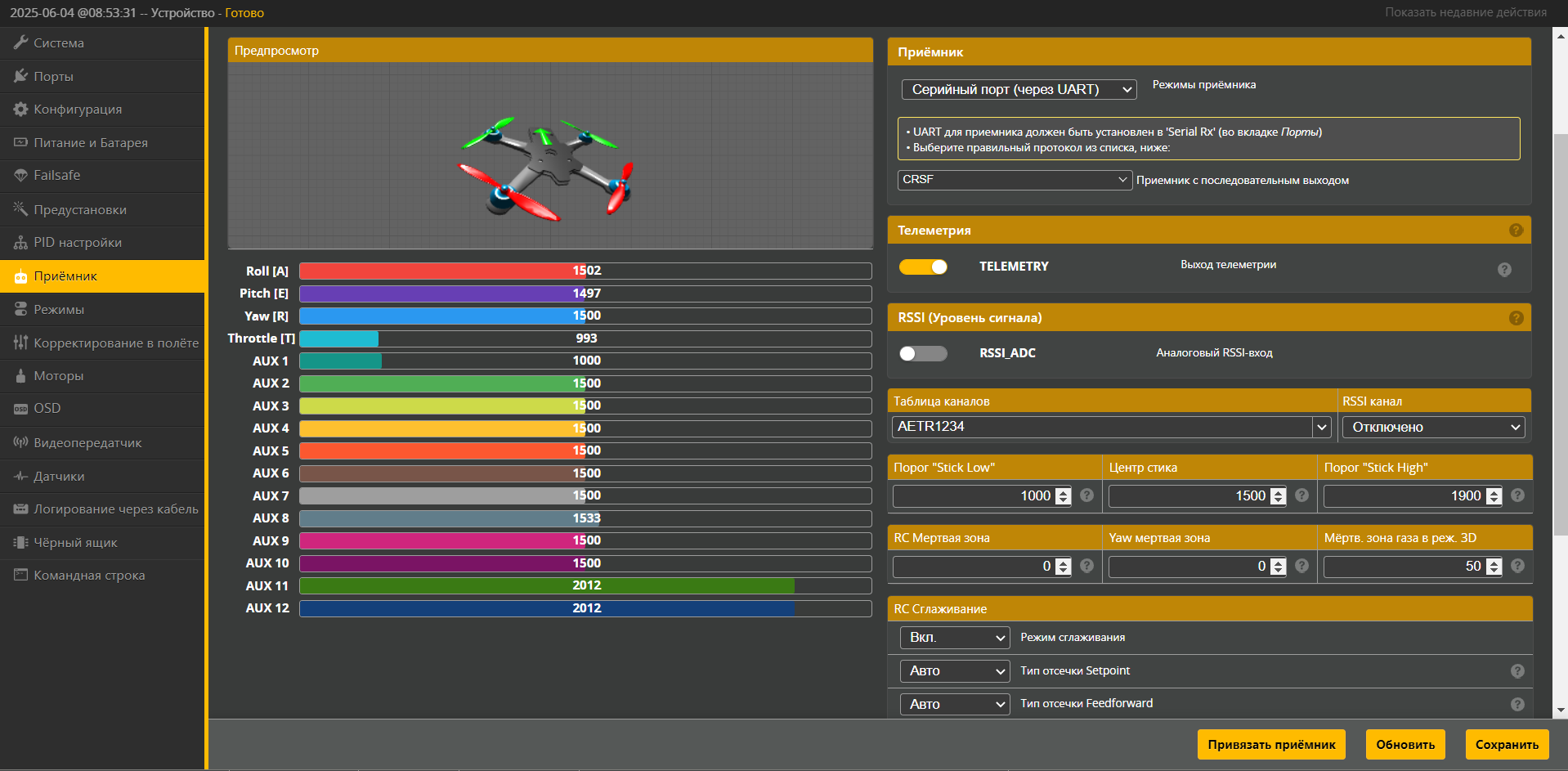

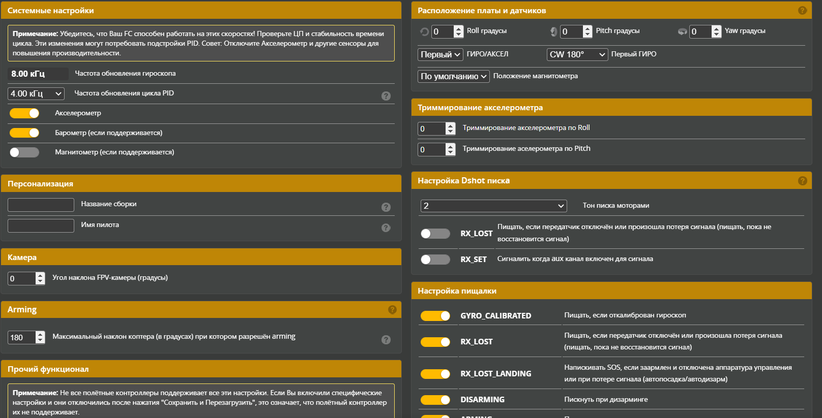

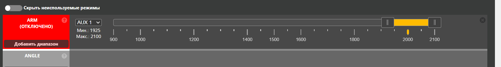

Проблема в том что я не могу заармить дрон, при переключении тумблера на пульте выдает флаг motor_protokol,

Попробуйте поставить другой dshot, например 600. Главное не забыть после этого на той же вкладке нажать "сохранить и перезагрузить".
И армить нужно при отключённом usb, после отключения usb лучше перезагрузить переподключением батарейки.
Пробовал, Dshot 600 не сохраняется, Dshot 150 такой-же результат, пытаюсь армится на отключенном от usb дроне, ноль реакций.
Может быть дело в пульте?
При переключении тумблера в режимах АРМ отключается
При проверке моторов все работает, ESC прошивал.
Есть еще такая проблема что при включенном BDshot при проверке моторов они периодически прокручиваются и останавливаются. Приемник E900S RX, Пульт Radiomaster TX12 mk2 с модулем happifly ES900 TX.
С пультом всё ок, если на вкладке приемника всё шевелится.
А другие-то настройки сохраняются после перезагрузки?
Да, сохраняются. На вкладке у пульта все отображается все стики работают. Если что-то нужно уточнить могу написать, сделать фото.
Может попробовать проверить список режимов и удалить лишние. И перед внесением изменений лучше сохранять настройки в файл на ПК.

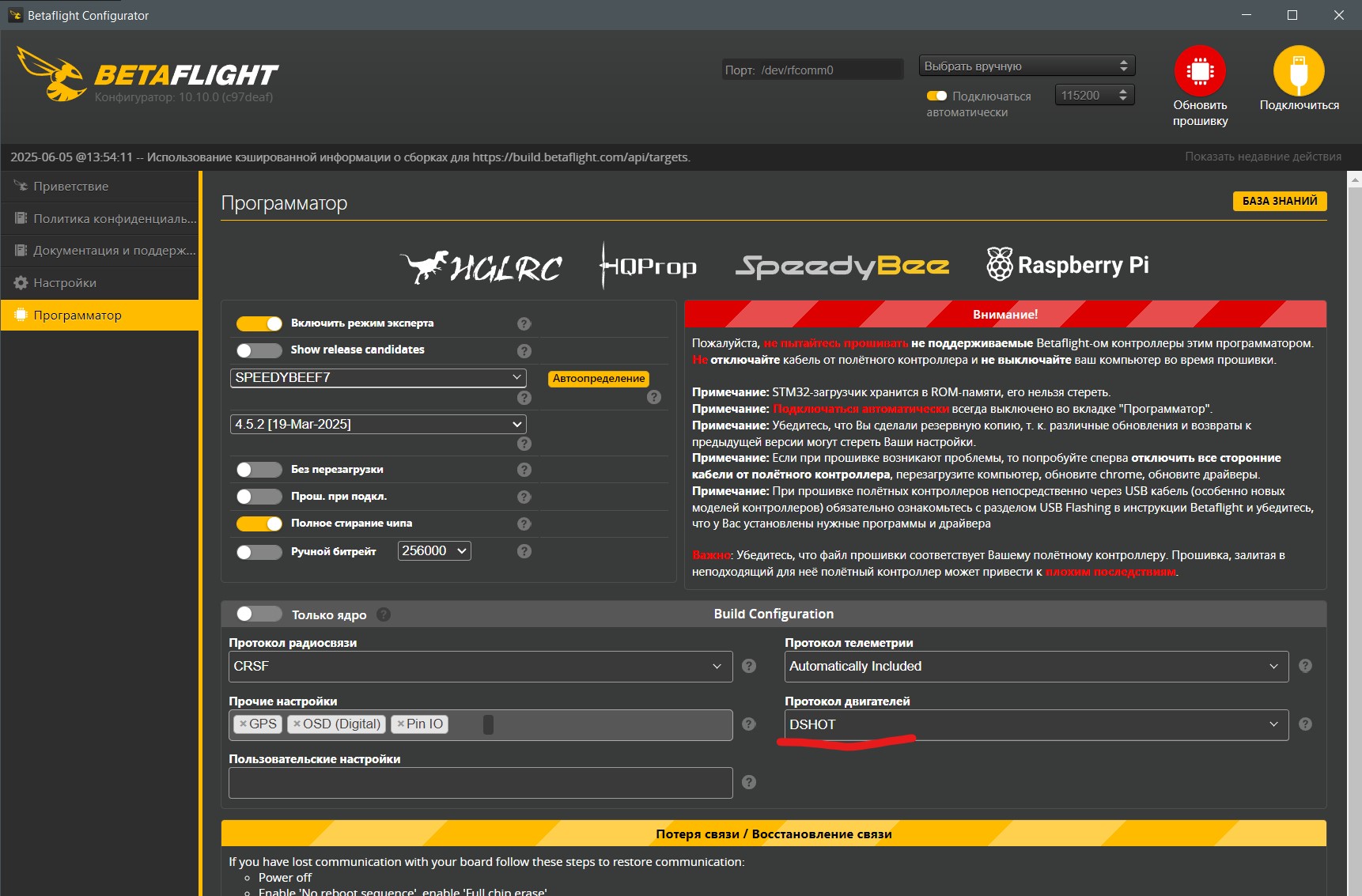

Попробуйте или перешить заново текущую, или откатиться на прошлую версию. В интерфейсе программатора убедитесь что в сборку будет включён нужный протокол моторов:
Проблема решилась перепрошивкой полетника до версии 4.3
